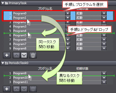

プログラムの割付設定画面の表示手順を説明します。
Sysmac Studioでタスク設定のプログラムの割付順変更する方法を教えてください。
