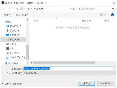

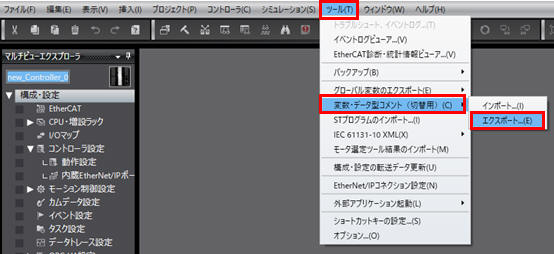

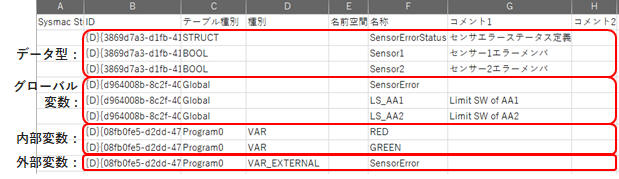

変数・データ型コメントのエクスポート機能により、各変数やデータ型のコメント一覧をCSVファイルへ出力する操作手順を説明します。
