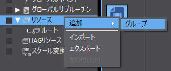

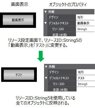

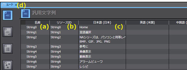

Sysmac Studioで扱うNAシリーズのリソースやリソースIDとは何ですか?
プログラマブルターミナル(PT) NAシリーズのリソースの種類、リソース名、リソースID、多言語対応、リソースグループについて説明します。
