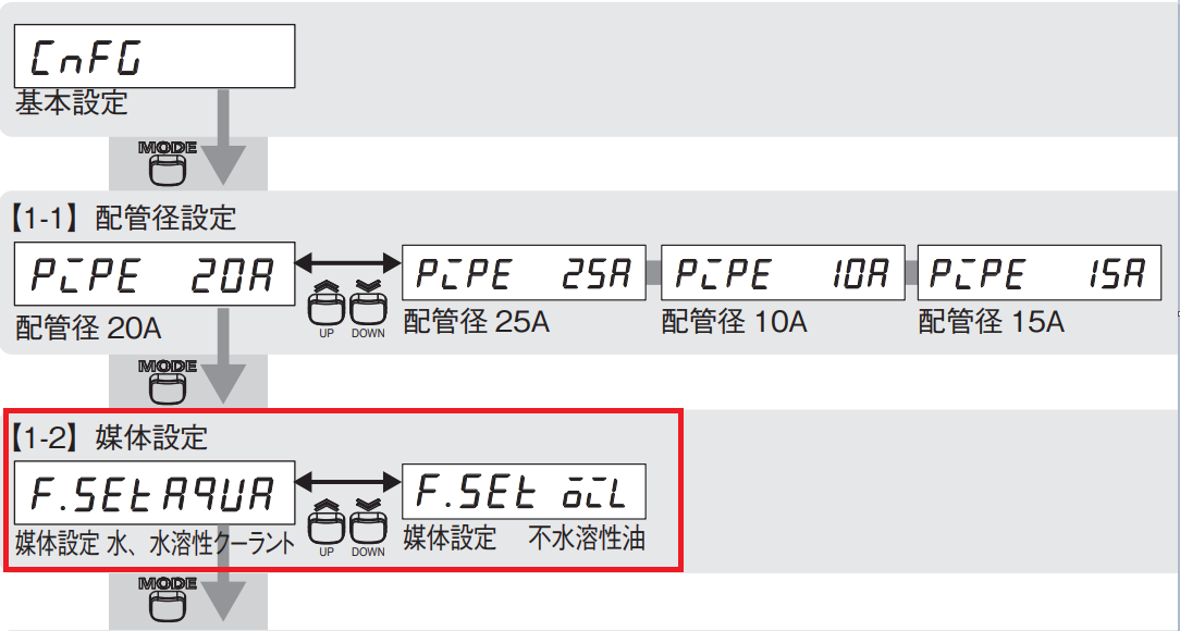

E8FCで検出可能な液体と設定について説明します。
E8FCで測定可能な液体の種類を教えてください。
