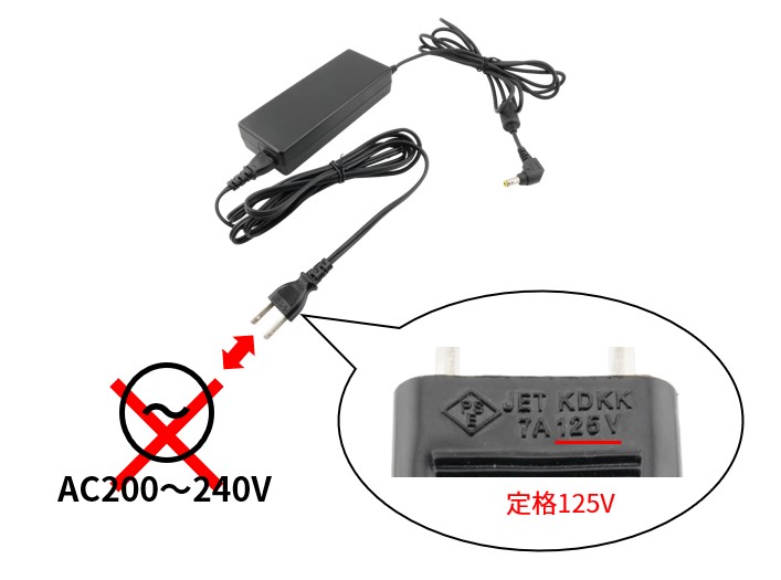

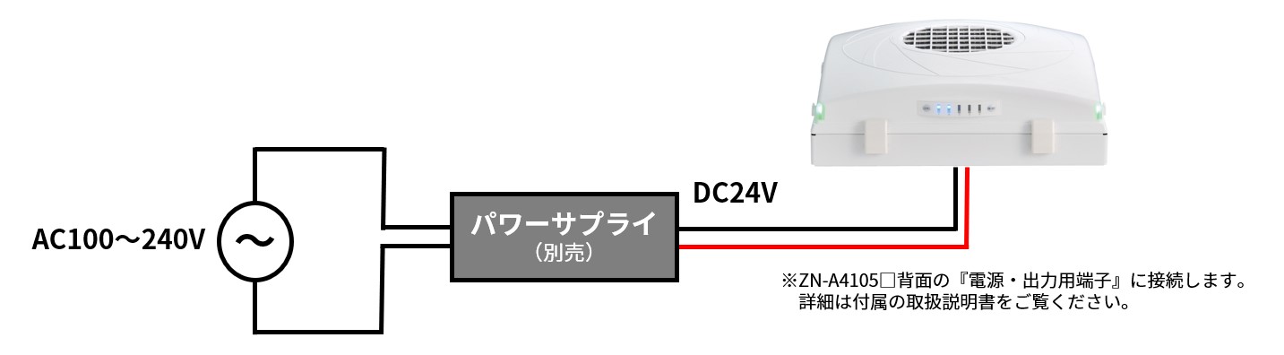

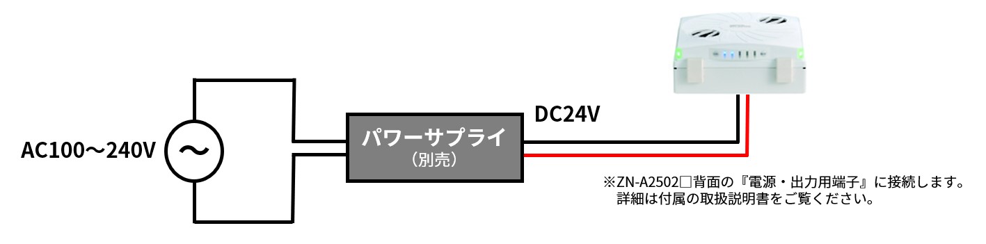

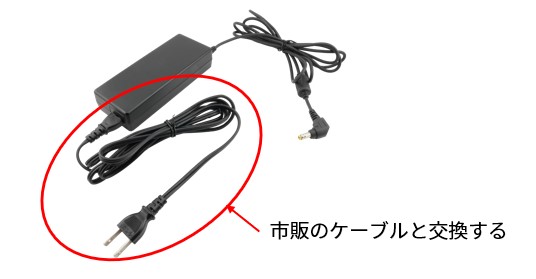

ZN-A2502□をAC200V、AC220V、AC240Vで使用できますか?
ZN-A2502、ZN-A2502DをAC200V、AC220V、AC240Vで使用する方法を説明します。
