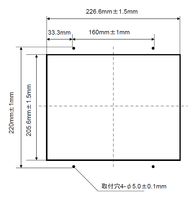

ZN-A2502をクリーンブースなどに取り付ける際のパネルカット、取り付け穴の寸法を説明します。
ZN-A2502のパネルカット寸法を教えてください。
