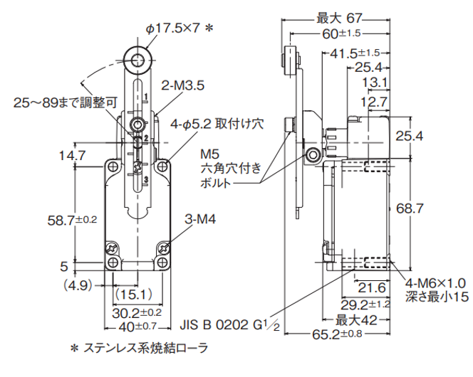

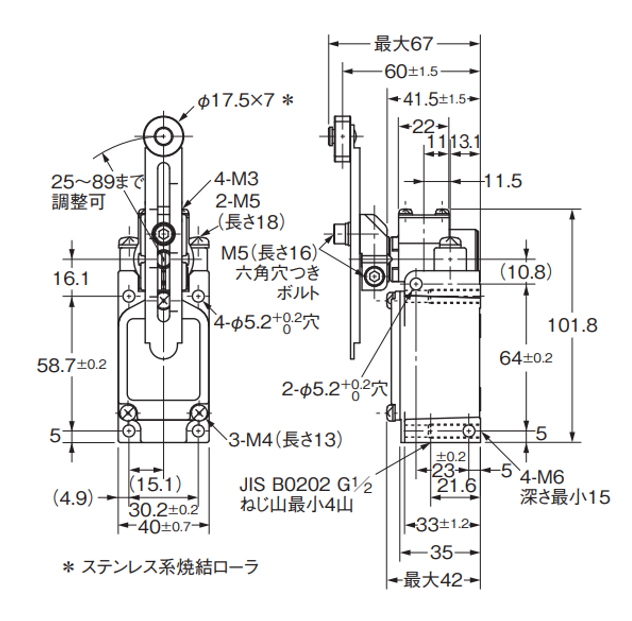

WLCA12-2、WLCA12-2-N、WLCA12-2N、WLCA12-2N-Nの相違点を説明します。
WLCA12-2、WLCA12-2N、WLCA12-2-N、WLCA12-2N-Nの違いを教えてください。
