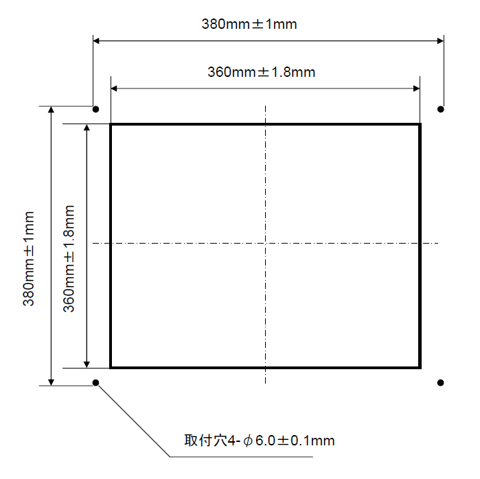

ZN-A4105をクリーンブースやクリーンルームなどに取り付ける際のパネルカット寸法と、取り付け穴の寸法を説明します。
ZN-A4105のパネルカット寸法を教えてください。
