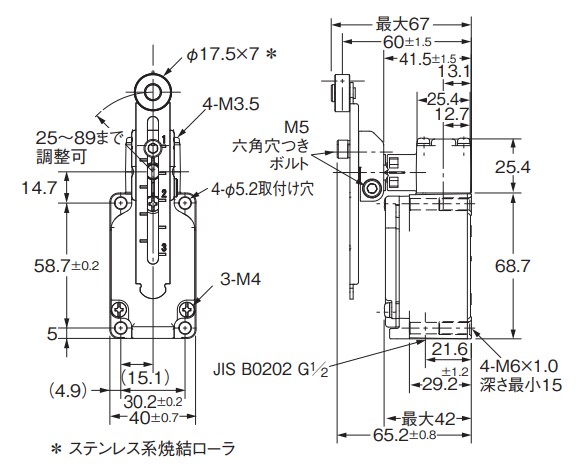

富士電機製リミットスイッチ:AL-N21(PL1B-1) のオムロン相当品と主な相違点を教えてください。
富士電機製リミットスイッチ:AL-N21(PL1B-1) のオムロン相当品と主な相違点を外形図を合わせて紹介します。
