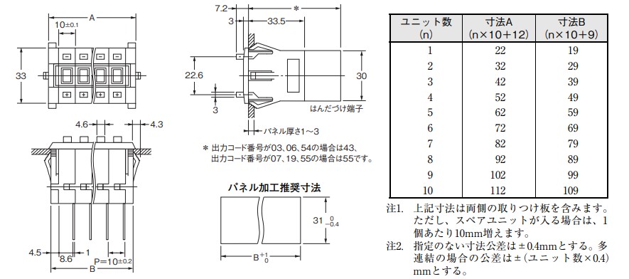

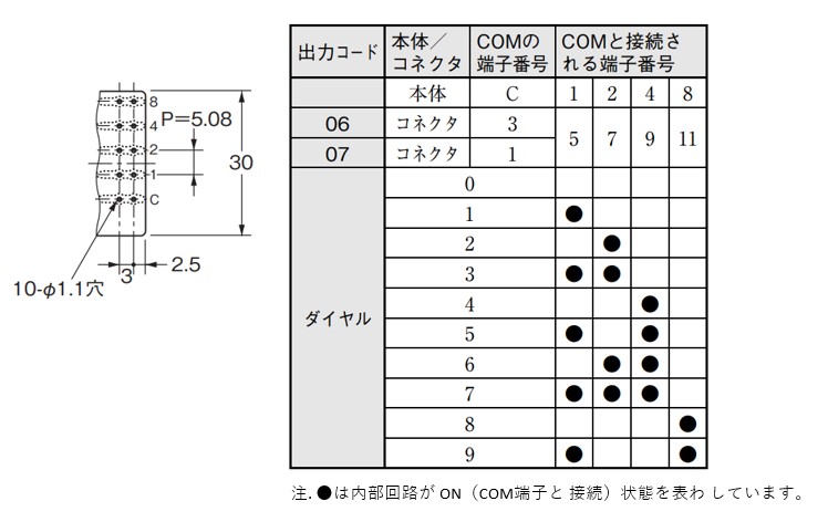

IDEC製 DGBN-031-B のオムロン相当品と主な相違点を教えてください。
IDEC製 DGBN-031-B のオムロン相当品と主な相違点を外形図、配線図を合わせて紹介します。
