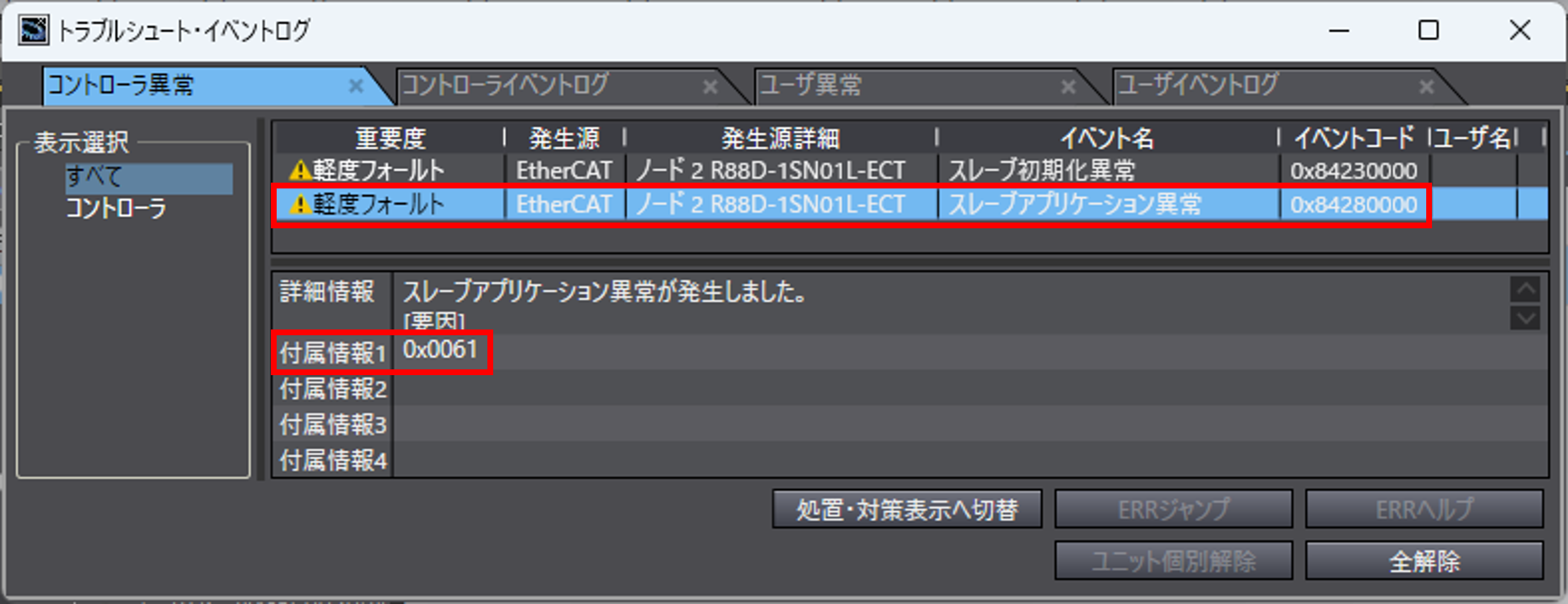

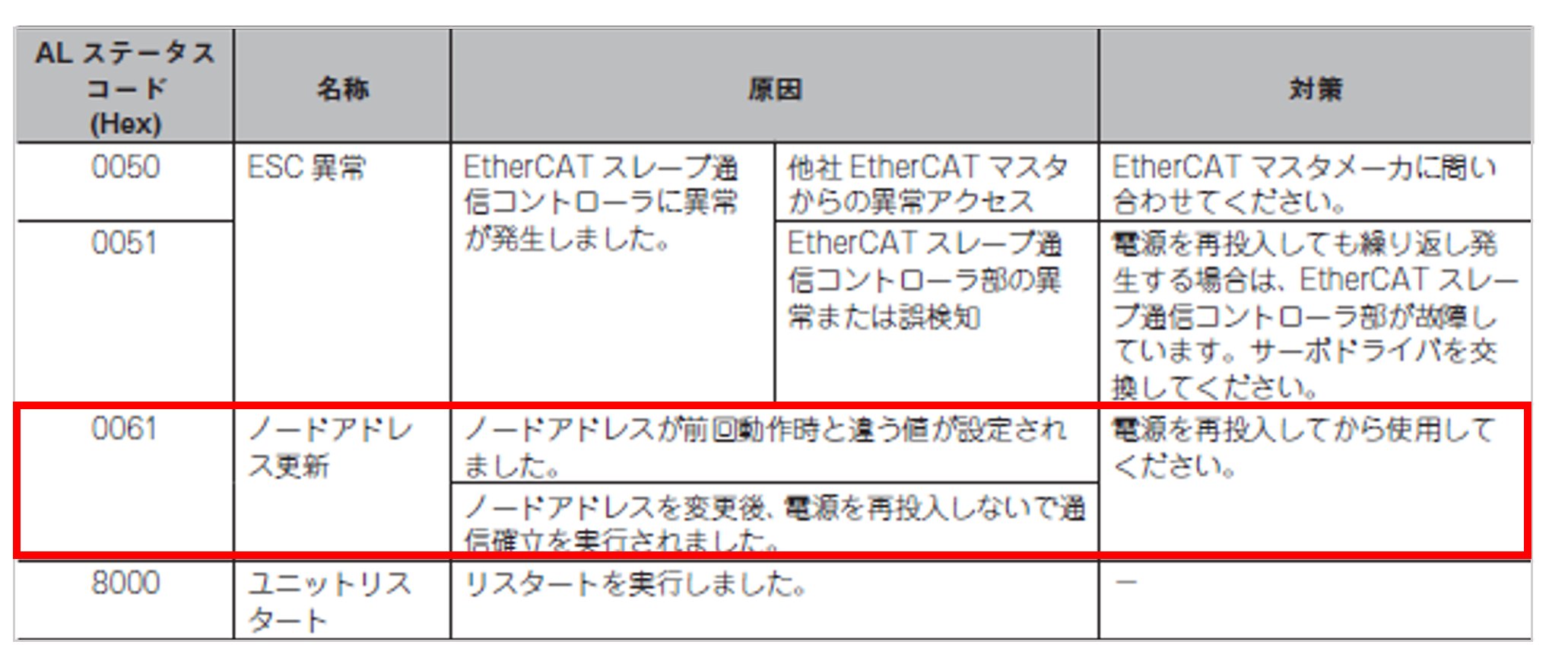

NJ/NXシリーズでスレーブアプリケーション異常が発生した場合の原因確認方法を教えてください。
NJ/NXシリーズでスレーブアプリケーション異常が発生した場合の原因調査手順について説明します。
