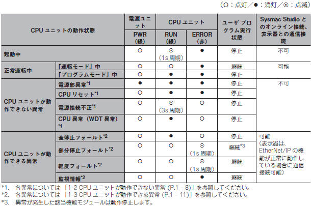

NJ/NXシリーズコントローラでERRORランプが点灯・点滅している場合の異常内容を確認したい。
Sysmac Studioのトラブルシュート機能による確認手順を説明します。
