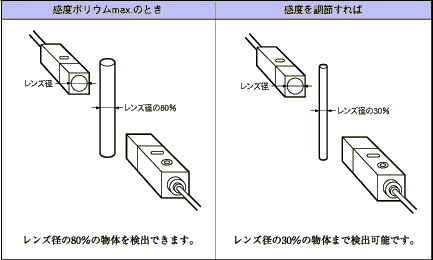

光電センサの最小検出物体の大きさとレンズ径、感度ボリウムの関係について説明します。
光電センサの最小検出物体とレンズ径との関係を教えてください。
