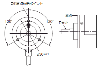

φ40 形E6B2-C | 形E6B2-CWZ3E | ●原点位置表示:あり  本体にあるZ相原点位置ポイントをシャフトのDカット面と合わせることで、約±20°以内の位置決めが可能となります。 |
| 形E6B2-CWZ6C |
| 形E6B2-CWZ5B |
| 形E6B2-CWZ1X |

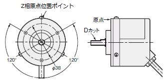

φ50 形E6C2-C | 形E6C2-CWZ3E | ●原点位置表示:あり  本体にあるZ相原点位置ポイントをシャフトのDカット面と合わせることで、約±20°以内の位置決めが可能となります。 |
| 形E6C2-CWZ6C |
| 形E6C2-CWZ5B |
| 形E6C2-CWZ1X |

φ50 形E6C3-C | 形E6C3-CWZ3EH | ●原点位置表示:なし  シャフトのDカット面とケーブルの引き出し方向が上図の位置にすることで、約±15°以内の位置決めが可能となります。 |
| 形E6C3-CWZ5GH |
| 形E6C3-CWZ3XH |
