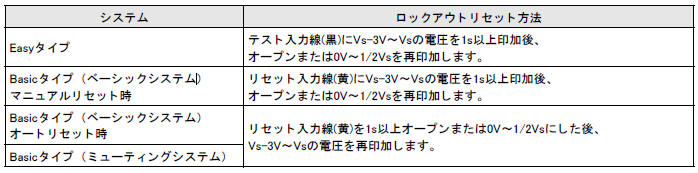

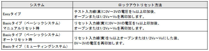

F3SJ-A、F3SJ-E/F3SJ-Bシリーズのロックアウトの解除方法(ロックアウトリセット方法)を説明します。
F3SJシリーズのロックアウトを解除する方法を教えてください。
