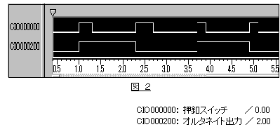

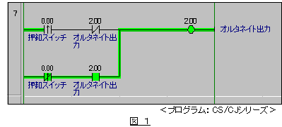

プッシュオン・プッシュオフのオルタネイト回路のラダーとデータトレース結果です。
PLCにおけるプッシュオン・プッシュオフのオルタネイト回路を教えてください。
