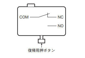

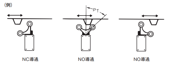

リミットスイッチやマイクロスイッチでオルタネイト動作タイプの有無を説明します。
リミットスイッチやマイクロスイッチでオルタネイト動作タイプはありますか。
