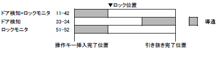

電磁ロック・セーフティドアスイッチ D4NL、D4BL、D4JLについて回答します。D4NL-2BFA-Bを例に接続、動作パターンを紹介します。
電磁ロック・セーフティドアスイッチの表示灯を、ロックされている時に点灯させたい(メカニカルロック・ソレノイドリリースタイプの場合)。
電磁ロック・セーフティドアスイッチの表示灯を、ドアが閉まっている時に点灯させたい(メカニカルロック・ソレノイドリリースタイプの場合)。 1.45K表示数 電磁ロックセーフティドアスイッチのメカニカルロックとソレノイドロックの違いを教えてください。 12.41K表示数 電磁ロック・セーフティドアスイッチの表示灯を、ドアが開いている時に点灯させたい。 (メカニカルロック・ソレノイドリリースの場合) 1.04K表示数 電磁ロック・セーフティドアスイッチの表示灯を、ロックを解除した時に点灯させたい。 (ソレノイドロック・メカニカルリリースタイプの場合) 1.35K表示数 電磁ロック・セーフティドアスイッチの表示灯を、ドアが閉まっている時に点灯させたい。 (ソレノイドロック・メカニカルリリースタイプの場合) 1.3K表示数
