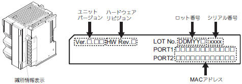

1. 識別情報表示によるバージョン確認方法
・NJシリーズ CPUユニットの場合
NJシリーズCPUユニットの識別情報表示は、下図のようになります。
ただし、ハードウェアリビジョンが「なし」のユニットでは、ハードウェアリビジョンの表示はありません。
例) NJ501-□□□□

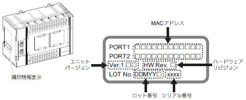

・NX1P2 CPUユニットの場合
NXシリーズCPUユニットNX1P2-□□□□の識別情報表示は、下図のようになります。

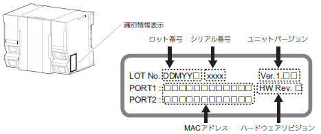

・NX102 CPUユニットの場合
NXシリーズCPUユニットNX102-□□□□の識別情報表示は、下図のようになります。
・NX701 CPUユニットの場合
NXシリーズCPUユニットNX701-□□□□の識別情報表示は、下図のようになります。

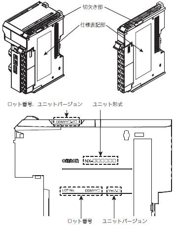

・EtherCATスレーブの場合 (例. NX-ECC20□)
NX-ECC20□の識別情報表示は、下図のようになります。
製品側面の仕様表記部、切欠き部にてユニットバージョンが確認できます。

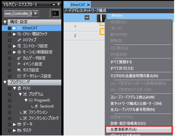

1) メニューバーの[コントローラ] - [オンライン]よりオンライン接続します。
2) マルチビューエクスプローラの[構成・設定] - [EtherCAT]をダブルクリックします。または、[構成・設定]の[EtherCAT]を右クリックして[編集]を選択します。EtherCAT 構成編集画面が表示されます。
3) EtherCAT 構成編集画面でマスタを右クリックして[生産情報表示]を選択します。
生産情報ダイアログボックスが表示されます。ユニットバージョンは、「Rev」を付けて表示されます。
