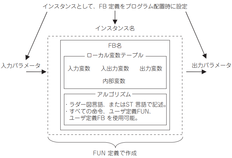

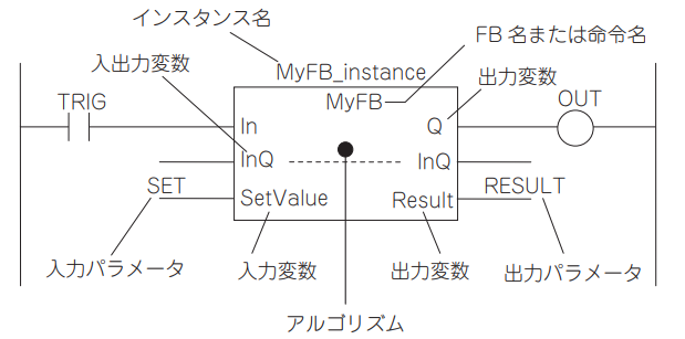

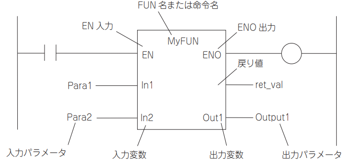

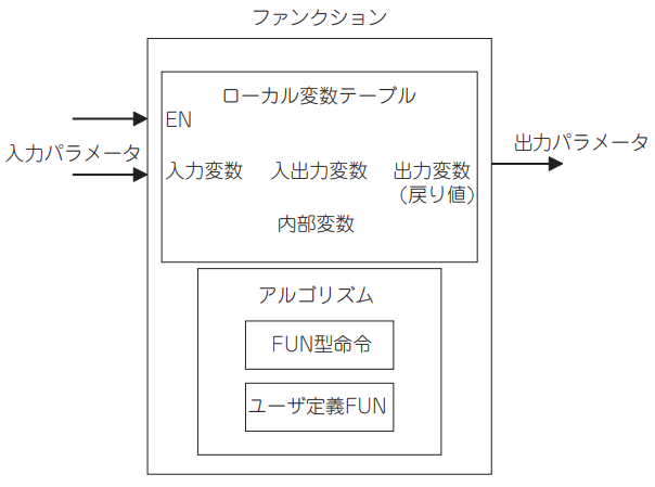

FB(ファンクションブロック)とFUN(ファンクション)の概要、入出力とアルゴリズム、用途・特徴、起動方法、アルゴリズムの記述、変数、実行条件とラダー回路における次要素への接続条件の比較表です。
ファンクションブロックとファンクションの違いを教えてください。
