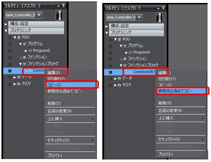

Sysmac Studioで作成したファンクションブロックなどを再利用するにはどうすればいいですか?
FB(ファンクションブロック)やFUN(ファンクション)等を別のプロジェクトで使用する方法について説明します。
