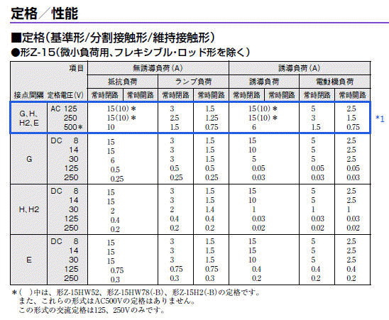

「定格値」の用語解説です。Z-15の接点の定格を例に掲載しています。
■定格値(マイクロスイッチ/リミットスイッチ用語解説)
