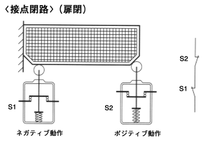

「多様性 」の用語解説です。共通の障害および故障の確率を低減するための多様性の手段の例を紹介します。
■多様性(セーフティコンポーネント用語集)
