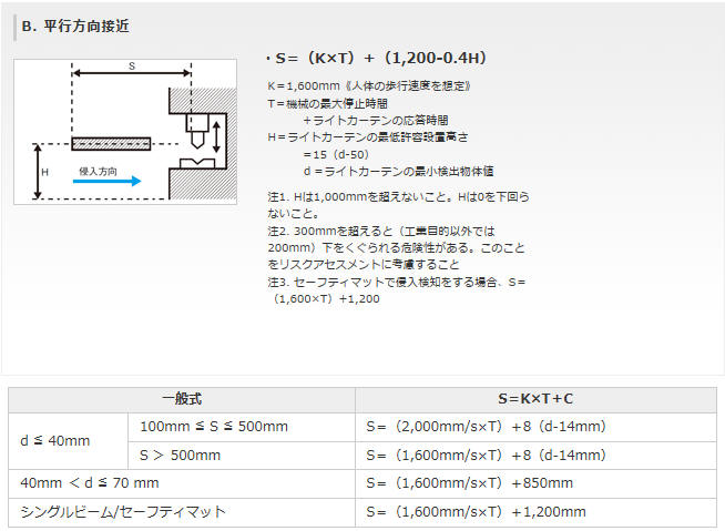

「安全距離」の用語解説です。ISO13855に基づく安全よりの計算方法(垂直方向接近、平行方向接近)を掲載しています。
