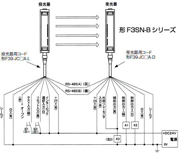

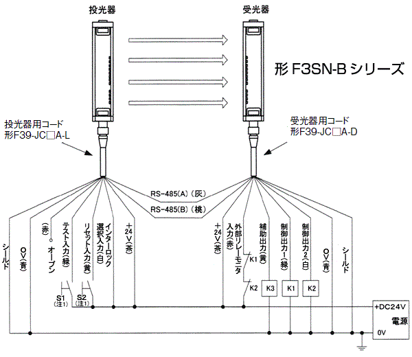

■F3SN-BとG7SAとの組み合わせによるマニュアルリセット時の配線図
セーフティライトカーテン F3SN-Bとセーフティリレー G7SAとの組み合わせによるマニュアルリセット時(外部リレーモニタ機能使用時、不使用時)の配線図です。
