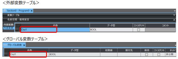

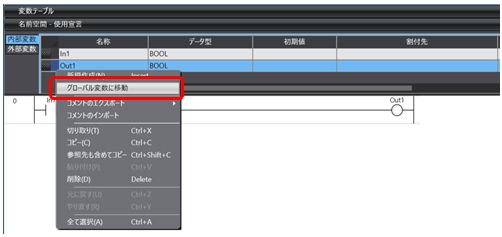

変更したい変数をローカル変数(内部変数)テーブルからグローバル変数テーブルに移動し、また、その変数を外部変数テーブルに登録する手順を説明します。
