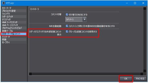

外部変数にコメントを登録している場合にラダー/STプログラム上にグローバル変数のコメントを表示させる方法を説明します。
Sysmac Studioでグローバル変数のコメントを表示する方法を教えてください。
