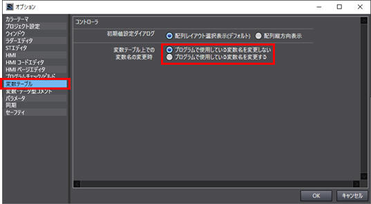

変数名は、オプション設定画面において、「プログラムで使用している変数名を変更する」を有効にすると各プログラムの変数テーブルの外部変数、及び、ラダー/STプログラムへ自動的に反映します。
一方、「プログラムで使用している変数名を変更しない」を有効にした場合は、手動で変更する必要があります。
デフォルト設定では、「プログラムで使用している変数名を変更しない」が有効になっています。
<オプション設定画面(メニューバー「ツール」-「オプション」選択)>

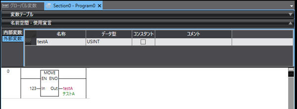

例:変数名「testA」を「testB」に変更した場合
変更前のグローバル変数テーブルと、プログラムの変数テーブルとラダープログラムは以下の通りです。
<グローバル変数テーブル>
<プログラムの変数テーブルとラダープログラム>

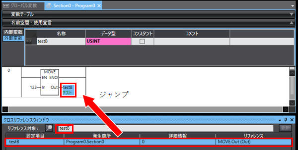

② クロスリファレンスでtestBを表示し、該当行をクリックすると、対象プログラムの該当箇所が表示されます。
クロスリファレンスは、メニューバー [表示] - [クロスリファレンスウィンドウ]選択で表示できます。

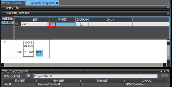

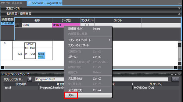

③ 表示されたプログラムの変数テーブルで該当の外部変数を右クリックし「更新」を選択します。
以下のようにデータ型が「INT」に更新されます。
