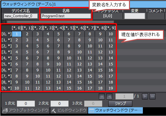

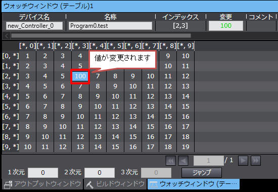

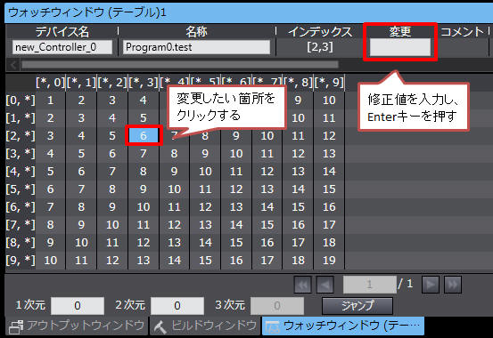

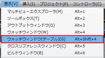

ウォッチウィンドウ(テーブル)の使用手順を説明します。
Sysmac Studioで、配列変数や構造体変数の現在値を一画面で大量にモニタしたい。
