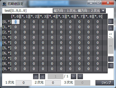

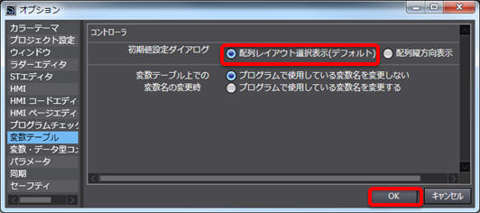

初期値設定画面を表形式で表示する手順を説明します。
Sysmac Studioで、配列変数の初期値設定を一目で確認、入力したい。
