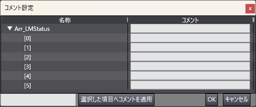

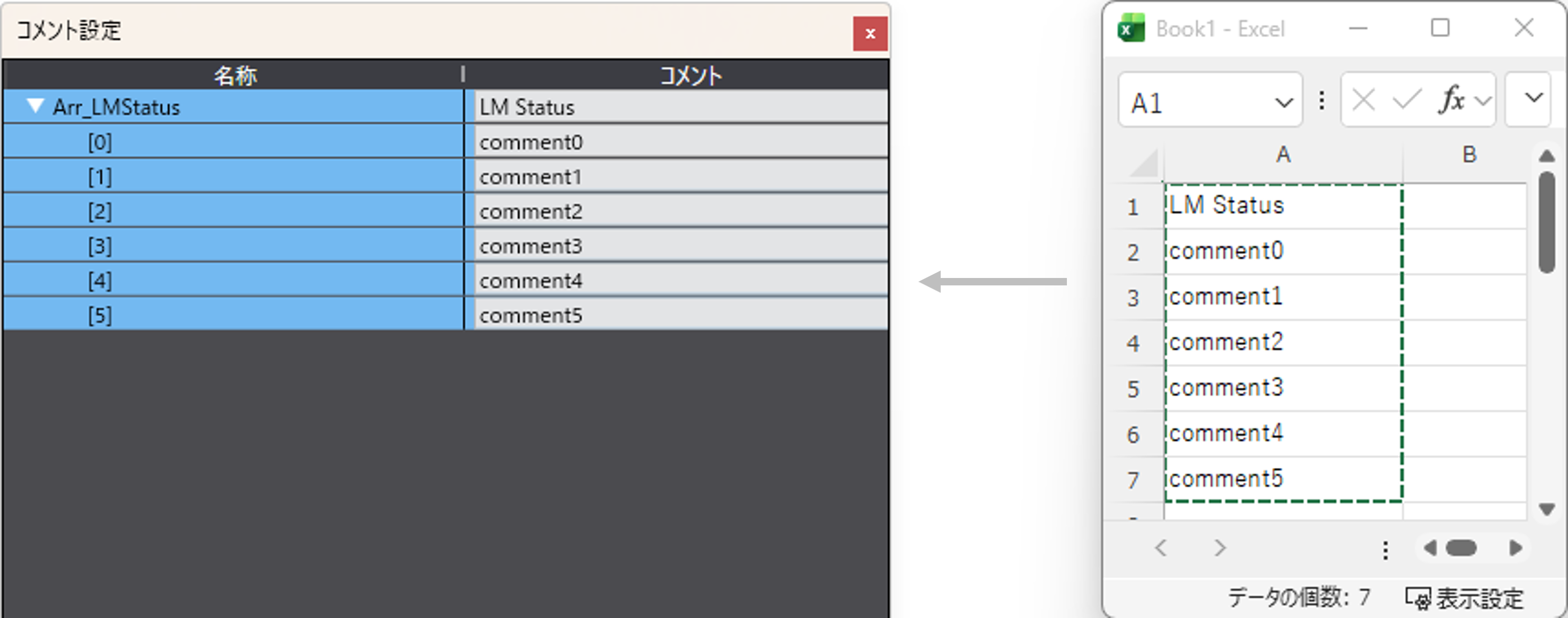

Sysmac Studioで配列変数や構造体変数などのコメントを入力する方法を教えてください。
配列変数の各配列要素へのコメント入力を例にコメント入力ダイアログボックスでコメントを付ける方法について説明します。
