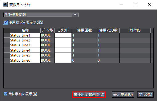

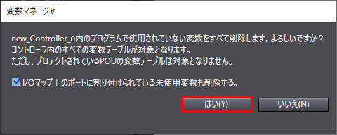

Sysmac Studioで、登録している変数の一覧や使用状況の確認、未使用変数の一括削除はできますか?
変数マネージャでの登録している変数一覧、使用状況の確認、未使用変数の一括削除の手順を説明します。
