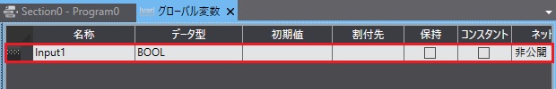

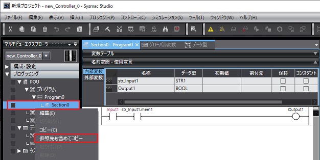

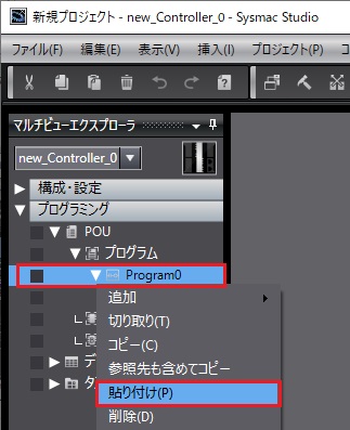

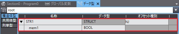

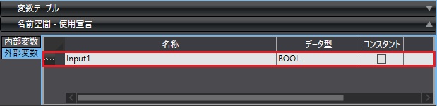

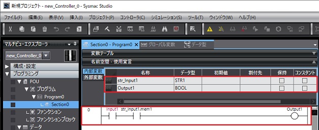

POUのコピー、ペーストの手順を説明します。
