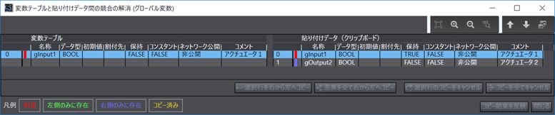

Sysmac Studioの変数テーブルを、Excelなどの表計算ソフトでコピー・編集・貼付をすることはできますか?
Excelなどの表計算ソフトで変数テーブルを編集し、Sysmac Studioに反映させる手順を説明します。
