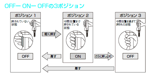

A4EG、A4Eなどのイネーブルスイッチの概要について説明します。
イネーブルスイッチとはどのようなスイッチですか?
