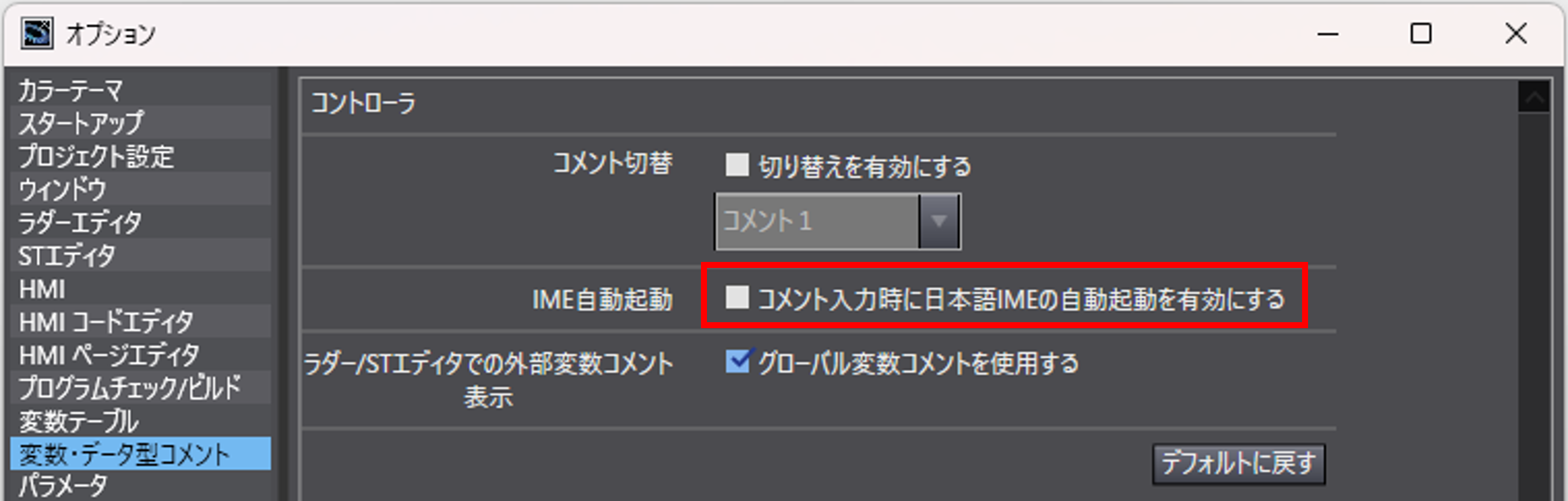

Sysmac Studioのコメント入力時に、IMEが自動的に全角入力へ切り替わる動作を無効にするためのオプション設定をご案内します。
Sysmac Studioでコメント入力が自動で全角入力になってしまいます。半角で入力する方法を教えてください。
